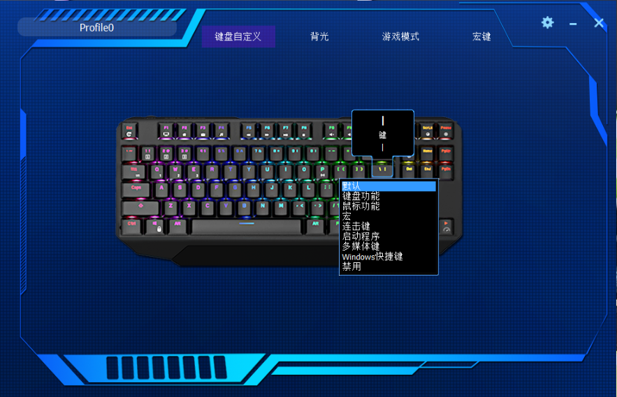

2.使用与设置
键盘驱动中心有键盘自定义、背光、游戏模式、宏键 这四个功能。
2019120502520246524
(1)    键盘自定义:分别有九个功能,可按照喜好自定义属于自己的按键。
2019120502522481292
