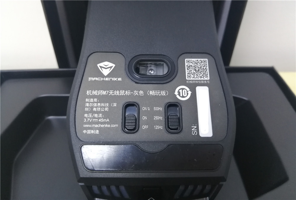

(2)将鼠标底部开关拨至ON位置即可正常使用
(3)可按照使用习惯,在鼠标底部拨动按钮:
1)选择模式:全开模式——全部灯效开启
          省电模式——仅滚轮及顶部灯带发光
          关闭    ——关闭鼠标电源
2)调整回报率:125Hz、250Hz、500Hz
2019111903105365145
