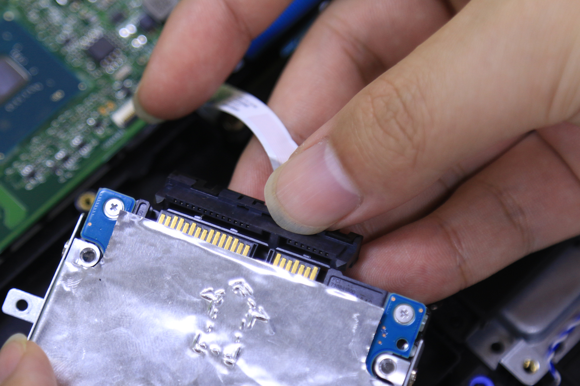

把加装好的硬盘,对准硬盘排线接口插紧。
